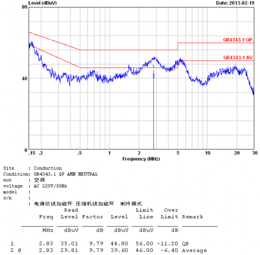

空调 电源端子传导电压 火线超标,且火零线搔扰值差异较大。求解
考古拉 发表于 2013-2-19 16:40:04 | 显示全部楼层 |阅读模式 打印 上一主题 下一主题
火零线搔扰值差异较大,火线超了,2.8M处超标;零线却没有超标,
零线
客户不太愿意在滤波板上改电容尝试,我在火线上单独绕磁环尝试,效果不明显~
求整改意见呵~

 楼主| 考古拉 发表于 2013-2-19 16:55:15 | 显示全部楼层
恩,之前绕了两个大镍锌(黑色的)磁环没效果,明天再试试~

justforyou 发表于 2013-2-19 21:43:04 | 显示全部楼层
波形分不开,看不出窄带还是宽带,不好定位细节,呵呵
 楼主| 考古拉 发表于 2013-2-19 22:32:25 | 显示全部楼层
回复 5# justforyou
请问版主,怎么一般是怎么通过波形判断是窄带还是宽带?针对窄带或是宽带又各有什么整改措施呢?

桃花岛主 发表于 2013-2-20 21:43:09 | 显示全部楼层
回复 6# 考古拉
简单点,窄带就整差模,宽带就整地。窄带可认为是有用信号引起,比如驱动电流大、或信号上升沿快,宽带的话认为是共模,主要是地阻抗比较高引起,加粗地线,同时也加宽,也就是长宽比小。
木下秀吉 发表于 2013-2-21 18:34:51 | 显示全部楼层
问一下,两根限值线:GB 4343.1 OP与AV分别是什么啊?
waltektony 发表于 2013-2-22 11:53:35 | 显示全部楼层
QP表示准峰值,AVG表示均值
