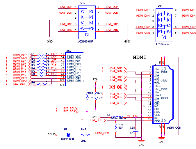

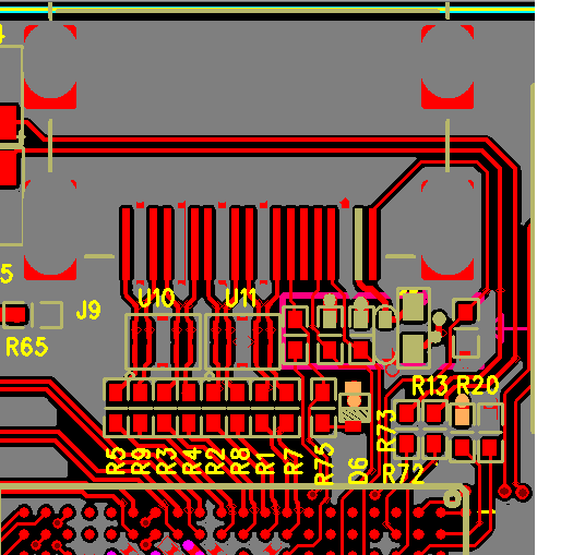

 楼主| yj_li09 发表于 2013-6-3 17:38:53 | 显示全部楼层
layout和原理图如附件所示,图片怎么加载啊?
