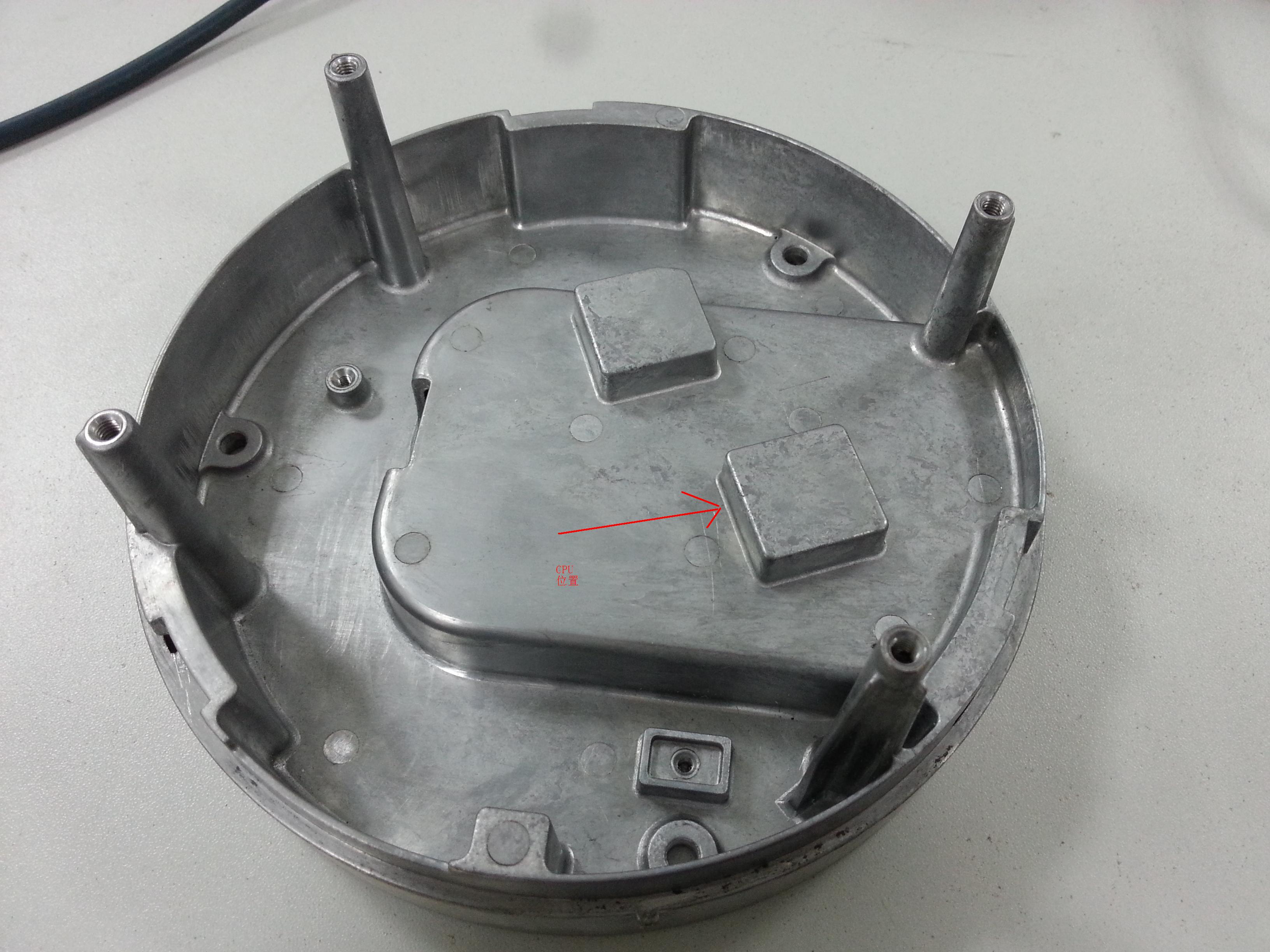

zx200332 发表于 2013-6-7 09:25 试试 在 cpu reset 信号线 加0.1u+1000p 电容试试,估计是被耦合了 2号方案应该可行,以前做NB也用过这个 ...
mic29 发表于 2013-6-7 11:40 底板噴絕緣漆必須在產品使用手冊上聲明,否則懂標準的實驗室會用槍頭鑽破絕緣漆進行接觸放電,不懂標準的就 ...
mic29 发表于 2013-6-7 14:40 由拉开CPU与底板的距离测试OK,且rest信号线上并0.1u电容,也试过在电源上上过大的电容無效來看,應該是電 ...
