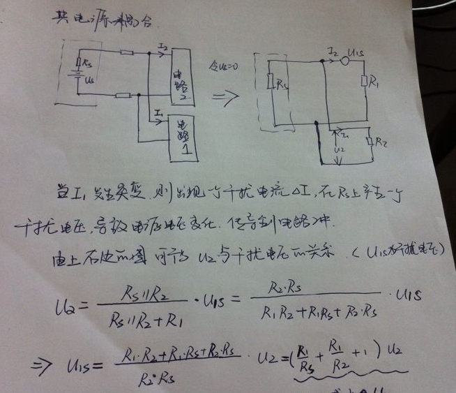

mac_du 发表于 2013-9-1 13:50:45 | 显示全部楼层
共电源耦合
