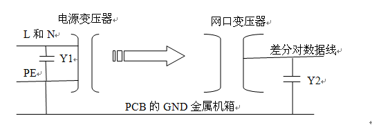

   这样抗电强度测试一端夹在L&N上,另一端夹在网线4对线短路在一起上面,设备放在绝缘桌上,设备地浮空。测试时候如下图所示:
ATX电源220V输入,都会至少有两颗Y电容并联到PE,通常为472,假设L&N对PE之间的电容总为8nf;
网口差分对对PCB地之间一般为1nf的高压电容,假设差分对对地为1nf;
1. 这样AC3KV,60Hz,1min测试时,如图两个电容Y1和Y2分压,九分之八大部分分到网口对地,网口差分对或中心抽头一般并联气体放电管,导致
气体放电管击穿,网口对地通路,这样3KV又加到L&N到地,如果电源本身L&N对PE的基本绝缘做不到3KV的话,测试就会fail。
2. 如果将网口的防护器件气体放电管拆掉测试,3KV大部分加到网口对地,网口差分对对地要做到3KV的绝缘设计很难。
   这样的话由于电源模块内部的等效Y1电容和网口Y2电容不对等,导致分压的不对等,对实际产品设计提供难度。
    要么电源L&N对PE满足3KV的绝缘等级,要么网口自身对地做到3KV绝缘,否则不能通过安规抗电强度测试。
    不知道各位以前遇到过产品网口做3KV加强绝缘测试问题没有,分享一下自己的设计经验,同时 请大家对以上的认识和分析有问题地方提出来,大家讨论讨论。

没设计过,但是按照上面的想法,在网口串联两个Y2是不是就可以解决问题了?

做电介质强度测试时,压敏电阻、气体放电管等防护器件都是需要拆掉的

这个问题,有专门研究过。首先你AC3000无法通过,可以进行DC4242试试,如果OK也算过。如果还是不过,需要看你网口是否属于接地的SELV电路,是否对地参考的。如果属于接地的,直需要进行1500V也可以,TUV也是认可的。另外,可以通过设计来保证网线对地1500V的要求,电气间隙和爬电距离就很重要。

1、网口(不含PoE)属于SELV电路,不属于TNV电路。
2、I类设备的网口抗电强度:网口的外壳属于接地的导电零部件,抗电强度1.5kV;网口的信号线属于功能线,未接地,属于未接地的SELV电路,抗电强度3kV。
这样网口抗电强度测试还是信号线和L&N之间的加强绝缘3KV,楼主所说的网口是否属于接地的SELV电路,网口的信号线可以设计成接地的SELV电路吗?怎样设计啊?
