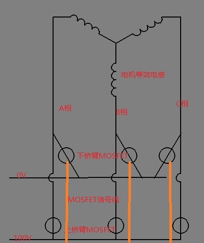

我的2相逆变成3相,将3相电给电机作为励磁。三相电电流为200A,频率为300Hz,测试的时候存在一些高次谐波。
在逆变电路中存在一个大的电流环,我想请教,这个电流环对如图的信号线会有影响么?为什么?影响怎么样?怎么样改?
另外,这个是属于辐射类型?近场耦合类型?还是辐射+近场耦合?
这里是用辐射场来分析还是等效成分布式电路来分析?
如图所示,直流为俩平行线,100V和0V地线。
圆圈表示上下桥臂的MOSFET;最上面是电机的等效电感示意图;橘黄色为MOSFET控制信号线;

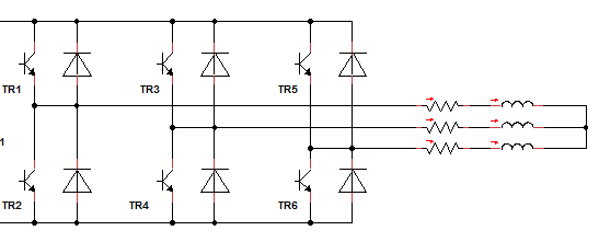

另外一幅图为逆变电路原理图
逆变电路布线拓扑示意图
逆变电路布线拓扑示意图
逆变电路原理图
逆变电路原理图
quipert_emc 发表于 2013-11-19 19:29:24 | 显示全部楼层
PCB至关重要!
 楼主| wmeee 发表于 2013-11-20 13:25:09 | 显示全部楼层
怎么说?求解释啊!
