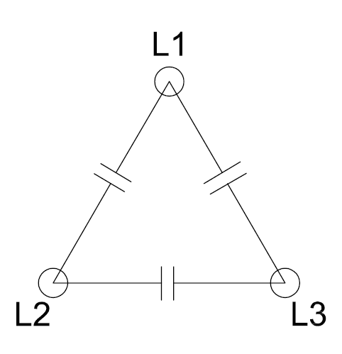

zhegexiayu 发表于 2013-11-19 16:26 一般不都是三项四线的吗,L1,L2,L3和N,哪来的三项五线还加上地线吗,加电容也应该是L1,L2,L ...
fzyiye 发表于 2013-11-19 16:43 嗯,是的。算上地线了。 加电容在L1,L2,L3与N之间有效果吗?
化二为一 发表于 2013-11-19 16:46 主要是频率太低了,低容值的Y电容效果差。
zhegexiayu 发表于 2013-11-19 16:49 你们应该也是做得开关电源类的产品吧,UPS。逆变器啥的,两根火线之间不能加电容,因为加的是X电容,额定 ...
