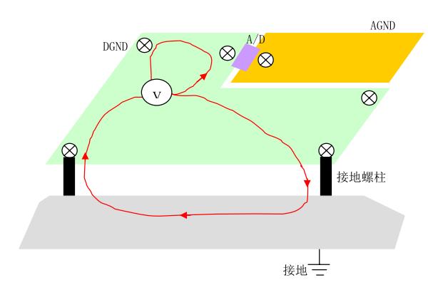

我不能瞭解在2012年第四期的電磁兼容工程師第22頁的圖,請各位幫忙解說一下
在我的觀念中,數字回返電流因flux cancellation所以會在參考平面上沿著信號線回到信號源
於是我不懂在信號線未跨越分割的情形下,為何圖中的兩條回返電流會沿著金屬機殼(而非參考平面)回到信號源?
除非是二層的PCB(沒有參考平面),但幾乎不可能這樣設計,文中也沒提到是二層板
請各位指教!
桃花岛主 发表于 2013-11-26 22:54:47 | 显示全部楼层
GND平面并不是理想的0电位,回返电流在地平面流动,因为地平面具有一定的阻抗,所以会在地平面产生一定的电位;
所以真是情况,地平面上各处电位都不相等,这种由于地平面阻抗产生的共模电压源,相对于机壳、或电缆、或接地参考平面就形成了一个共模环路,只不过对机壳这个共模环路阻抗最低,所以主要还是从机壳返回源头。
 楼主| mic29 发表于 2013-11-29 10:01:45 | 显示全部楼层
感謝化二與島主的回覆
想請教電阻上流過電流真的會形成共模電壓源嗎?有沒有什麼依據?該電壓源的能量由何而來?
我的想法是回返电流在地平面流动,所以会在地平面产生一定的电位,也就形成"共模電壓",但不會形成"共模电压源",所以也就不該會對机壳、电缆或接地参考平面形成共模环路,產生共模電流
