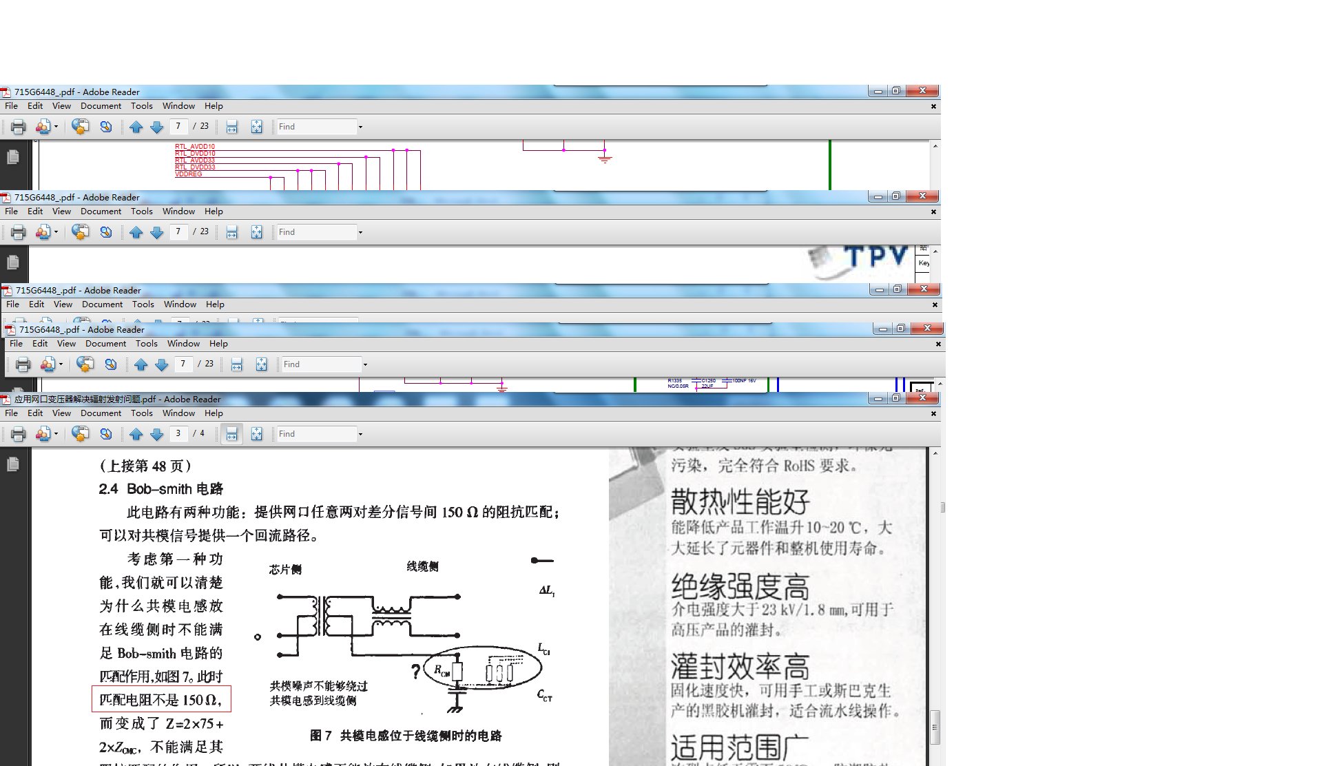

化二为一 发表于 2013-11-26 17:22 结构是金属的吗?时间电路是怎样设计的?是否使用屏蔽网线?这些均不清楚,怎样整改?

永恒的瞬间 发表于 2013-11-27 08:47 老兄,你这个是集成变压器,网口地和PCB的地怎么分啊,分了也不彻底,干脆别分。
桃花岛主 发表于 2013-11-26 23:51 网线的差分通常都为100欧阻抗;你这个问题我建议还是重点处理时钟,比如布线有无跨分割、时钟电源滤波等, ...
weily 发表于 2013-11-27 10:54 TKS, 岛主 1: 网线的差分通常都为100欧阻抗----因为我看资料误解了,如附件提到150欧姆的阻抗匹配
