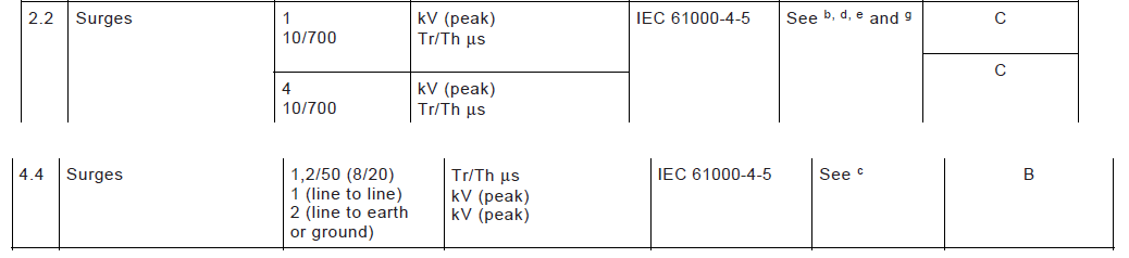

请问无线AP的通信端口与电源端口应分别适用什么样的电压等级?
电磁兼容工作室 发表于 2014-2-10 11:13:43 | 显示全部楼层
信号端口参考2.2, 电源电口参考4.4,

应该根据该产品的产品标准来确定测试等级吧?一般产品标准中都考虑到了岛主说的那些因素!
