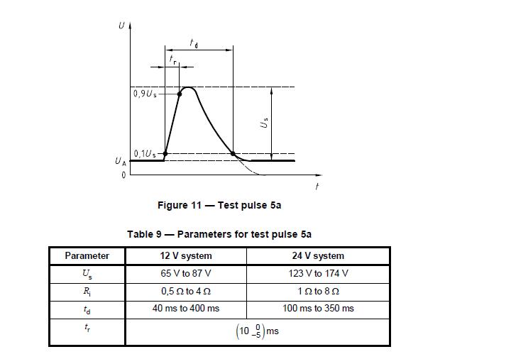

化二为一 发表于 2014-3-19 14:58 我曾经也遇到这样的怪事,最好选择一个汽车级的开关电源,让它硬扛。 ——加TVS管,对付这种低压压、持续 ...
桃花岛主 发表于 2014-3-19 23:06 从你说的现象来看,貌似TVS功率不够,你这个是测试电源线的吗,如果是电源线,可以考虑使用压敏电阻,这个 ...
