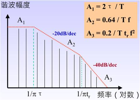

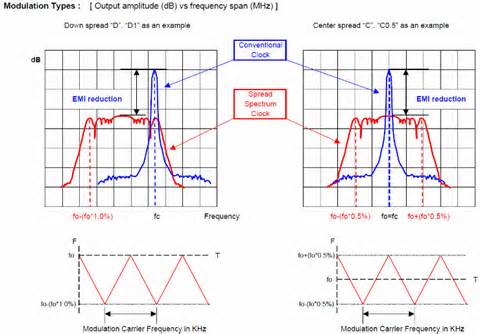

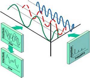

451900633 发表于 2014-3-25 16:18 楼主说所的频谱展开应该是这样的:假设有一个250M的频点超标,我们定位的时候首先要做的就是把天线和转台转 ...
mac_du 发表于 2014-3-25 16:36 楼上正解呀!正是我需要的! 最近刚看有说,通过频谱的展开,可以看到展开频点的波形,通过这个波形的形 ...
melissa 发表于 2014-3-26 08:10 这个是频率点,展开能看出周期性吗?是不是看连续不连续,以此判断是宽带噪声还是窄带噪声?!
451900633 发表于 2014-3-26 09:38 能看出来是不是周期信号,周期信号都是周期性出现的。如果是周期性信号,你就会看到这个频点在频谱仪上是 ...
