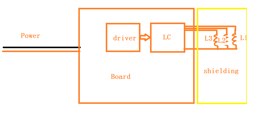

xyd82 发表于 2014-4-15 17:05 在这个频段做的辐射吗?用的是环形天线吗
桃花岛主 发表于 2014-4-15 23:30 按你的意思和验证是电感线圈辐射然后耦合到电源线,这样的话,应该从开关电源源头去抑制,接口滤波改善估 ...
mac_du 发表于 2014-4-16 10:00 我一直认为就是电感线圈耦合出来的,因为它也比较长。它上面的的谐振频率就是110k. 岛主说的电感线圈辐 ...
xyd82 发表于 2014-4-16 10:38 你在回路上更改电感和电容值,那谐振频率不是要被影响?
mac_du 发表于 2014-4-15 16:18 这个应该不可以吧 我现在就这些电感辐射出的能量让手机内的线圈接收到,实现手机充电。 如果使用屏蔽电 ...
