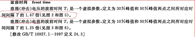

   问:波前时间的1.67这个系数出自何处?如何计算得出?
2.浪涌和感应电压是一回事么?
桃花岛主 发表于 2014-5-10 21:31:57 | 显示全部楼层
第一个问题,看图,是两个相似三角形,斜率都是一样的,比一下就出来了;大概是1/0.6=0.166666;
第二个问题,浪涌产生原因之一就是感应雷,雷击在线缆上可以产生感应电压和感应电流;但感应电压,不一定就是浪涌产生,自然空间的电磁场也可以产生感应电压。
