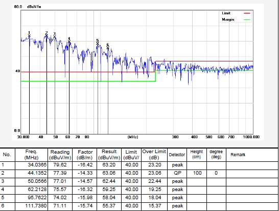

产品是超市防盗门禁(声磁技术,工作频率58kHz,透明那块板的四周就是一圈天线),测试数据如图。
已经定位超标是天线那块出来的脉冲信号,单板块用近场探头评估没有任何干扰。取掉天线就很好了。
标准已经与TUV确认用EN301489-1,EN300330.所以30MHz~1GHz是要评估的。
现在情况是:处理天线端口(串电感,并电容,绕磁环等),减小功率能通过测试,但是会影响脉冲发射距离。
问题来了,要保证不改变脉冲发射距离的同时,通过测试。
请问各位专家是否有什么高招··?

射频的用ADS仿真个滤波电路,不会影响发射距离,你随便上个电感,电容肯定有影响。
zhongkai 发表于 2014-6-12 09:53:47 | 显示全部楼层
好像是电源线带出来的,给天线供电的地方加高频共模电感试试。供电进来的地方也加。这么低的工作频率,上磁也不会影响这个频率。地也没有处理好。你地与地之间连接是不是有什么问题?
把天线拿掉没有并不代表别的地方不出来,只是负载小了辐射就小了而已。
