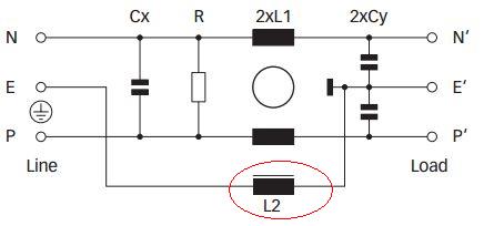

想请教大家,下图的共模滤波器中PE上加电感的作用,以及加的位置?这个电感不会对我的电路带来副作用吧?

桃花岛主 发表于 2014-6-8 21:39:01 | 显示全部楼层
和这个有点类似,可以参考一下,不过,地线上最好不要加这些东西,有的标准就要求地线保持低阻抗。
http://bbs.emcbest.com/forum.php ... 5%B5%F4%B5%D8%CF%DF
allenhua 发表于 2014-6-8 22:20:57 | 显示全部楼层
其实,这个电感加与不加,在于你理解这个电感的意义是什么?如果E与E'一样干净的话,电感有无没有区别。如果E'比较不干净,则就需要考虑增加电感。如果E不干净而E'干净,那么电感存在就麻烦(当然这种情况少),所以需要了解你的产品来决定是否需要电感。
 楼主| dymanic 发表于 2014-6-8 22:59:10 | 显示全部楼层
http ...

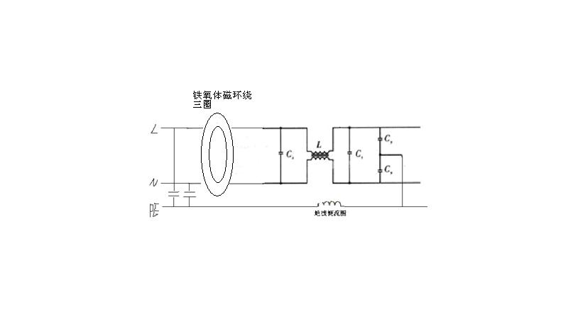

 楼主| dymanic 发表于 2014-6-8 23:03:58 | 显示全部楼层
其实,这个电感加与不加,在于你理解这个电感的意义是什么?如果E与E'一样干净的话,电感有无没有区别。如 ...
我主要是提高系统的抗EFT干扰,设计的一个滤波电路,电路图设计如下,请指点
shencong 发表于 2014-6-9 08:47:48 | 显示全部楼层
滤波器输入两个对地共模电容,我们经常也这样用,但有的人说这样不好。

allenhua 发表于 2014-6-9 23:19:46 | 显示全部楼层
关键在于输入电容接地点必须与机箱搭接,且与接地线近,而内部两个丫电容远离机箱地特别是EFT信号输入点位置地
 楼主| dymanic 发表于 2014-6-10 07:17:57 | 显示全部楼层
关键在于输入电容接地点必须与机箱搭接,且与接地线近,而内部两个丫电容远离机箱地特别是EFT信号输入点 ...
恩,能否讲解一下这么做的原因?以及电路的参数我应该如何选择?谢谢指点!
