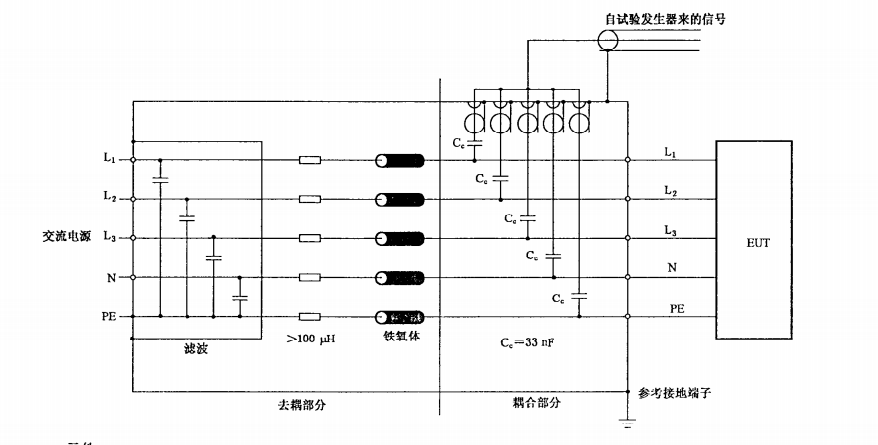

铁氧体磁环套在单根L、N、PE线上就变成了差模电感?
如果按照共模电感的原理,L和N线共模干扰相互叠加好像是这么回事?不知道分析对不对
 楼主| dymanic 发表于 2014-7-12 18:21:10 | 显示全部楼层
查看标准里面去耦网络就是L,N,PE线上各用了铁氧体去耦,从这点来看是不是又可以在三根线上分别套上磁环呢?请大侠们指点

电源线应该是三根绕一个磁环吧,要不没效果吧?
 楼主| dymanic 发表于 2014-7-13 18:03:52 | 显示全部楼层
GB/T  17626.4 标准里面去耦部分也是每根线上都有铁氧体,这个原理应该差不多吧?

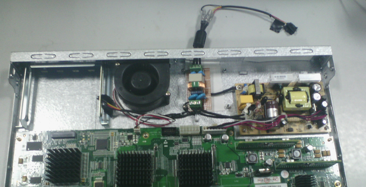

感谢大家热情的指点,今天去做了测试,结果跟大家分享一下,同时希望大家提出更多讨论。
上图1所示的测试样机,只通过了2KV的EFT判据B,测试失败未达到要求,滤波器参数如下:Y1=Y2=2.2nF;Y3=Y4=4.7nf;L=5.7mh.
上图2所示的测试样机,通过4KV的EFT判据A,测试通过,滤波器参数如下Y1=Y2=2.2nF;Y3=Y4=3.3nf;L=12.3mh.
请大家结合图帮分析一下上图1为什么没有没有通过,而上图2却能通过?
 楼主| dymanic 发表于 2014-7-16 21:29:23 | 显示全部楼层
由于是去外面做的测试,因此只给了三个小时的测试时间,本来想验证的东西太多了,比如测试样机2的滤波器换到测试样机1上试试测试效果;不加磁环的效果如何等等,但是没有时间很可惜。。。。。。
