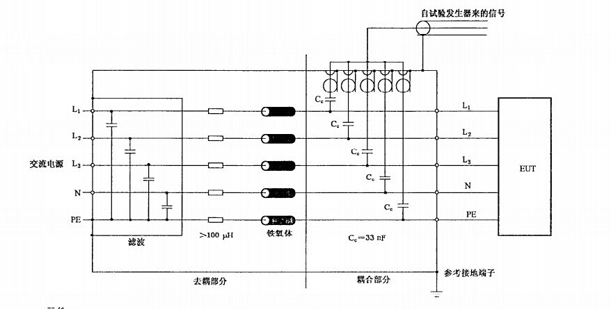

笨狗熊1号 发表于 2014-7-14 23:31 首先,你要明白你的磁环是做什么用的。每个线一个磁环,相当于每个线上加一个阻抗,差共模都有效果,但是电 ...
桃花岛主 发表于 2014-7-14 23:03 磁环只要在有效抑制频段内的干扰都有吸收作用,不管他是信号还是干扰; 三根线套三个磁环我觉得可以,但这 ...
melissa 发表于 2014-7-15 09:19 加3个磁环的这种方案,好像还没有见过,楼主,千兆网8根线,是不是每根都要加1个磁环啊,这样不合理吧。
