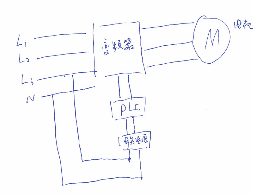

变频器.pdf
2014-7-16 17:12 上传
142.62 KB, 下载次数: 31
变频器
风之谷 发表于 2014-7-16 17:30 大概描述下你的电路构架 最好能图示什么的呢
1
EMharmony 发表于 2014-7-16 19:37 无源滤波试试
AliFOX 发表于 2014-7-21 20:36 有过经验。输入电抗器和直流母线电抗器可以解决,不能通过就增加感量;值得说明的是,负载也就是电机空载时 ...
