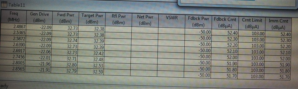

QQ截图20140904105124.jpg 在CS114里,军标要求是必须用闭环法测试的。
有一个客户的传导测试系统发现容易烧监测通道的功率头,
尤其是测试曲线5的时候,监测通道接了30DB衰减器
在测试和校准过程中功率计也会重启。
传导系统的机柜里有功放,信号源,功率计,供电有滤波器
在这些设备的电源线和电缆加了磁环也没有解决。
后来把功率计从机柜里取出来放到机柜顶部功率计就不重启了
怀疑功率计收到了机柜里辐射发射的干扰。
还有一个问题是,这个客户的被测物是军方的设备
监测钳后面接衰减器到功率探头
打开软件,功放的注入钳子不加到被测线束上,运行测试,可以看到线束上有较大的干扰
超过50dbuA左右,这样的话,由于是闭环法,实际测试的时候加到传导系统输出的干扰就非常小了。
而且功率头测的是宽带信号,但是被测线束上的可能是宽带信号或窄带信号,
所以实际系统的输出干扰信号根本就不足,造成系统测试结果不准确。
不过标准里也没有说被测线束上的干扰达到多大就不能测了。
不知道各位专家是否遇到类似的问题
