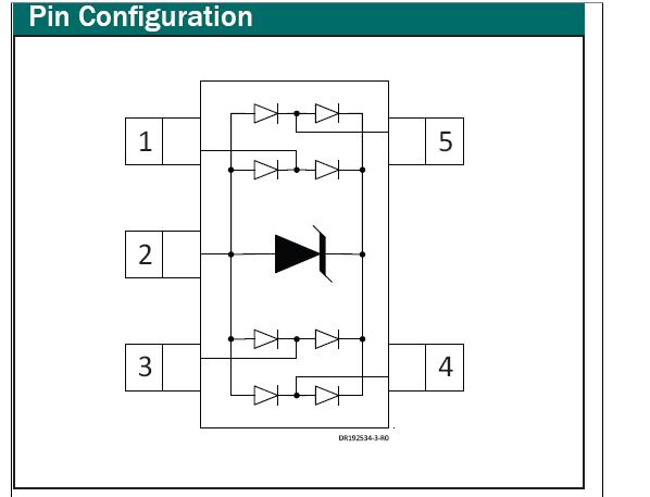

hmily12345 发表于 2014-11-7 17:49 谢谢! 我现在用的是TVS阵列,既防差模也防共模的,应该能达到你说的这种效果吧,用的TVS阵列如下,谢 ...

hmily12345 发表于 2014-11-8 13:19 谢谢! 连接方式就是常规的啊,即TVS的15和34分别接差分对的正负,2脚接地,PCB也很简单,就是RJ45直 ...
