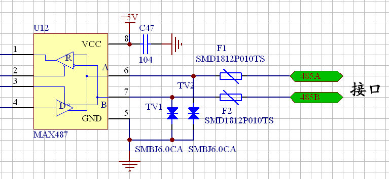

010放置在TVS 左边还是右边啊
若先防浪涌 应放置在右边吧
精彩评论5
 楼主| yx_wzb 发表于 2014-10-21 09:00:18 | 显示全部楼层
写错了   这样 若先防浪涌   TVS应放置在右边吧
sk1987 发表于 2014-10-21 10:27:57 | 显示全部楼层
你首先应该明确保险丝的作用是干嘛的!
笨狗熊1号 发表于 2014-10-21 22:31:42 | 显示全部楼层
放在右边I2t要计算下,不过看着样子浪涌等级很低,I2t要求不大。
桃花岛主 发表于 2014-10-21 23:37:05 | 显示全部楼层
郑军奇的测试案例分析里面有一个案例,说的是电阻和TVS位置的例子,和你说的一样的,你可以参考一下;
PTC在信号线上和电阻也有点类似。
