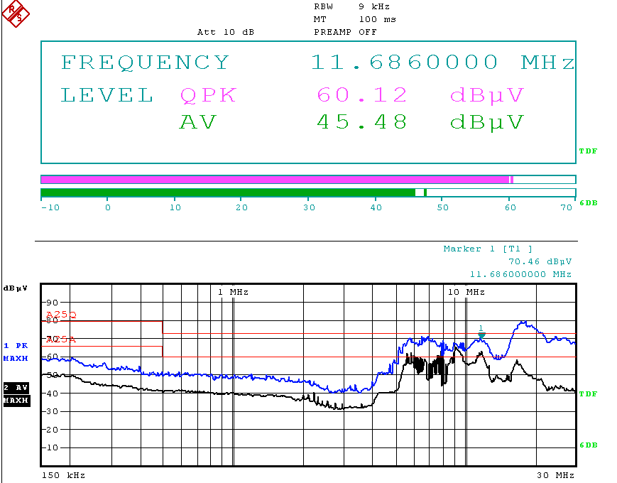

传导测试AV曲线扫描值比读点值低,图中在11.6MHz进行读点,AV值为45.48dBuV,但该点在曲线中已超过60dB,很诧异啊,AV值读点也能读下来吗?
使用的接收机是ESPI3,换过两台都是如此,测试的是变频器电源端口。

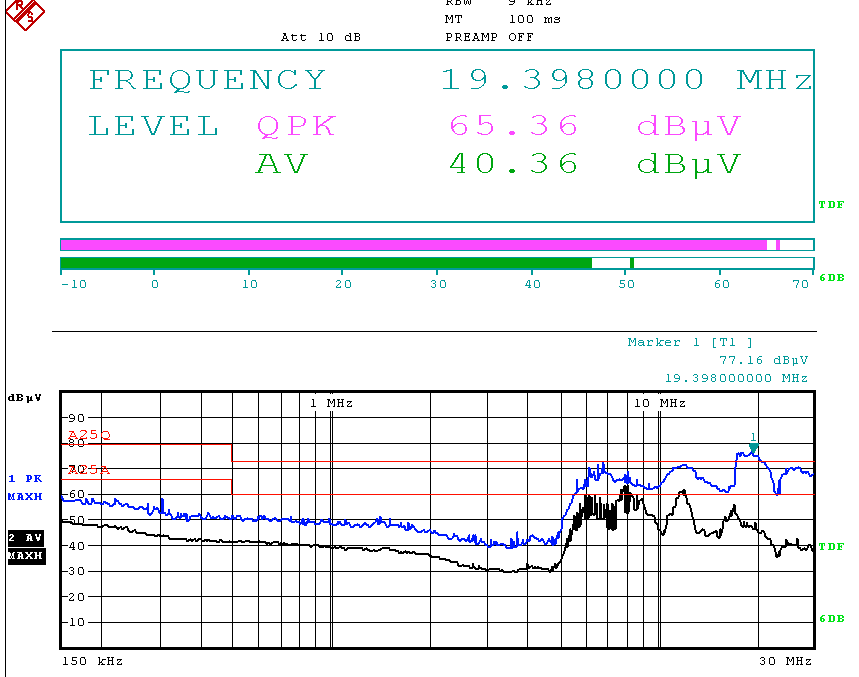

 楼主| pinkwon 发表于 2015-1-9 18:34:47 | 显示全部楼层
这张也如此
桃花岛主 发表于 2015-1-9 23:03:30 | 显示全部楼层
请教了下专家,说扫描的时候和读点的时间不同。
点评
而且,接收机对于AV值还需要读点吗?接收机是直接用均值检波器测出均值的,所谓扫描和读点时间不同是针对峰值和准峰值检波器来说的。  发表于 2015-1-10 23:31
以上两幅图没有什么不正常的,接收机读出来的值是直接接收机端接收信号,将接收机测量值读取到电脑软件后会加上对应频率点上天线和线缆的线损;因此AV45.48dBuv到频谱曲线上的值就超过了60dB。以上仅个人看法!  发表于 2015-1-10 23:27

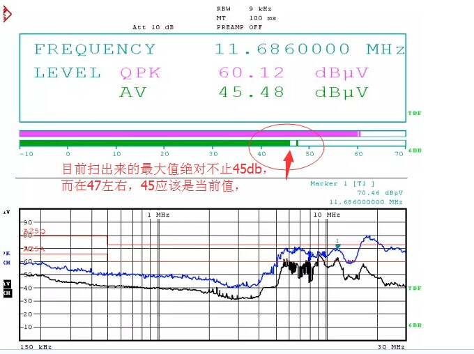

电磁小皮匠 发表于 2015-1-12 20:31:46 | 显示全部楼层
你是用接收机直接扫点,如果没有把校准因素预制在接收机中,这是就是测试值,而实际值确实有一点距离。
这里的关键,个人认为是你在接收机中MARK的时候没有MAXHold,所以你读出来的45db左右是你当前值,所以造成你的读点值远低于实际的AVG值。
