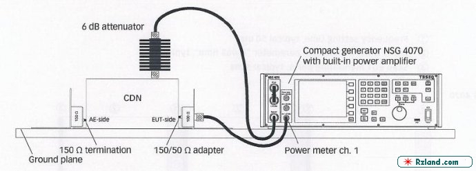

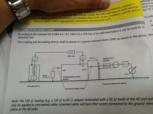

hayabasa 发表于 2015-2-3 13:21:50 | 显示全部楼层
没看过2013 新标准,方便分享一下吗? 但是以往校准时都是加6db衰减的可以参考一下各家仪器给的说明书。

谢谢hayabasa,我也觉得似乎加衰减来校准比较合理,我也这样做了。不过你的图是CDN的校准,之前讨论的是校准BCI电流探头,不知是否有这方面的资料?需要标准的话请发邮件地址给我,主要我不清楚在论坛分享标准是否涉及版权问题。
