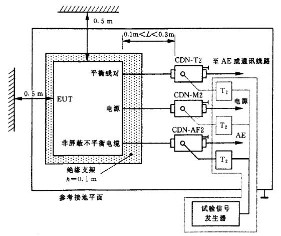

传导抗扰EUT与耦合装置之间的线缆距离小于等于0.3m;

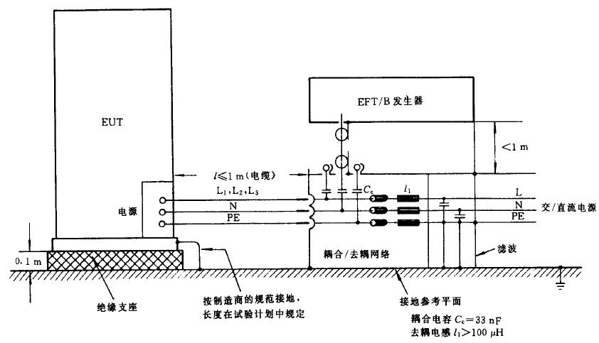

EFT耦合装置与EUT之间的线缆距离小于等于1m;

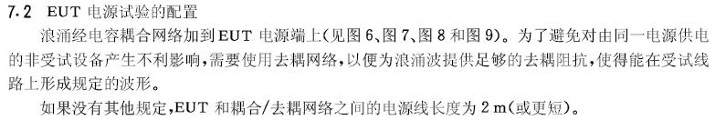

浪涌耦合装置与EUT之间的线缆距离小于等于2m 。

 楼主| 桃花岛主 发表于 2011-8-3 19:55:23 | 显示全部楼层
回复 2# 老四
只抓了电源的,信号的通过其他方式耦合都一样的距离。

cxy 发表于 2011-11-6 21:40:01 | 显示全部楼层
新标准里,浪涌是50cm吧
