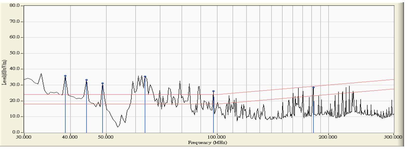

请问各位高手,小弟最近做一款笔记本电源re102测试遇到以下图表显示超标,不知问题何在,多谢。

    只看图的话,辐射是通过电源线辐射出去的,建议在交流电源入口出设计或安装两级共模滤波,并且加吸收磁环。

    多谢,还想请教一下,有人说在电源DC输出端加共模电感抑制是否有效?

    不好意思,更正一下是RE102,是军标151的测试。

    会有效,但是没有在交流进口处加效果好。因为AC/DC转换这一模块也可能产生EMI。
manenru 发表于 2011-11-10 12:35:01 | 显示全部楼层
电源很烂,建议换电源,后面检查笔记本屏蔽接地

笔记本电源re102——笔记本电源,你这是军品上用的吗?不是民品上的适配器吗?你的笔记本是不是军用的加固机啊,测试时电源带笔记本还是直流负载啊?
1.电源线换成屏蔽的,反正军品不怎么考虑成本!注意屏蔽层与金属连接器360度端接;
2.调整AC输入端滤波电路参数,最好调整共模电容,用1000pF或更小的试试;
3.如2#所说线上套个磁环,用阻抗大点的磁环。
