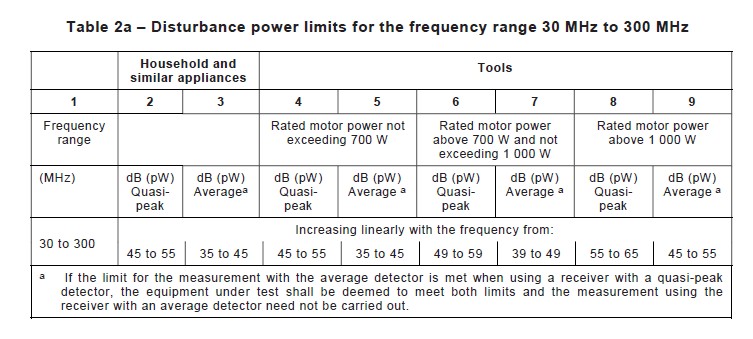

 楼主| stone0371 发表于 2012-6-9 09:58:30 | 显示全部楼层
4.1.2 Frequency range 30 MHz to 1 000 MHz
4.1.2.1 Disturbance power measurement in the frequency range 30 MHz to 300 MHz
The limits of the disturbance power are given in Table 2a. Disturbance power is measured in
accordance with Clause 6, at all terminals.
骚扰功率的测试频带是30M-300M。测量限值的图表在下图table2a中,骚扰功率需要在各个端子测量。
这个地方注意,端子的意义,因为EMC测量都是对端口而言的,则比如说空调室内机和室外机之间的连线是不测量骚扰功率的,因为它是整体的一部分,顶多可以算是外壳端口。
下面传上图表table 2a和table 2b。
 楼主| stone0371 发表于 2012-6-9 09:59:48 | 显示全部楼层
table 2a中描述的家用电器和电动工的骚扰功率的限值。同样的电动工具也是根据电机功率的大小分为三个区间。
