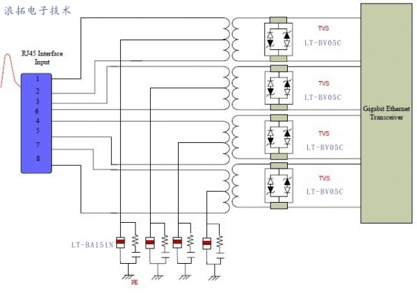

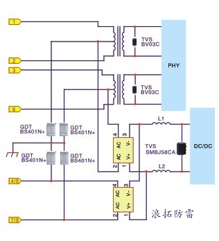

以太网网口浪涌防护方案(2种方案)

安规耐压测试是要去掉保护器件的,虽然这种做法有点勉强,和实际不符;
2kV高压电容要比气体放电管便宜。
