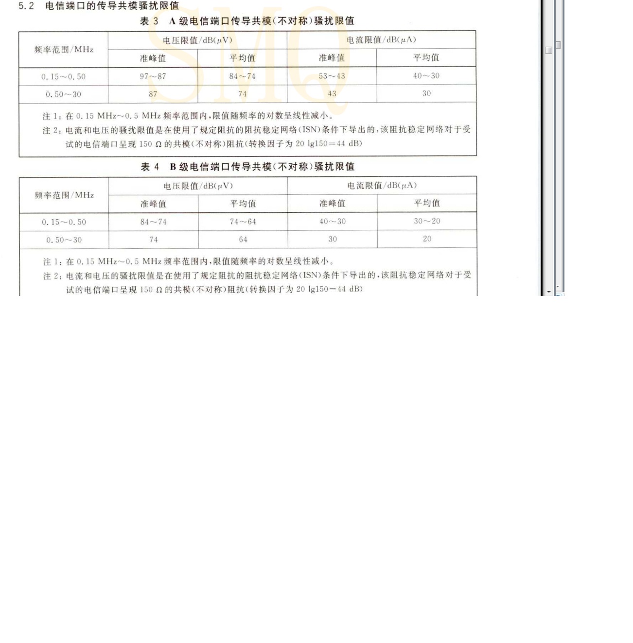

 楼主| yilonguu 发表于 2012-7-30 20:32:11 | 显示全部楼层
9254中说电源端子测试的是电压,而电信端口测试的是电压和电流,了解一下那电信端口的测试
是不是要测试2次啊,一次测试电压另一次测试电流
如附件
如附件

    不是测试两次,屏蔽线用电流法测试,非屏蔽线用电压法测试;
    不管是电流法测试还是电压法测试,只是一种测试方法和数值读取方法,还是前面给你说的,干扰都是由于电压引起,但传递方式是电流。
