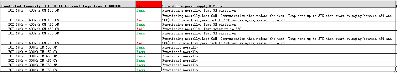

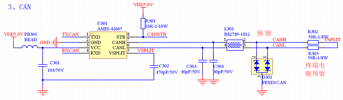

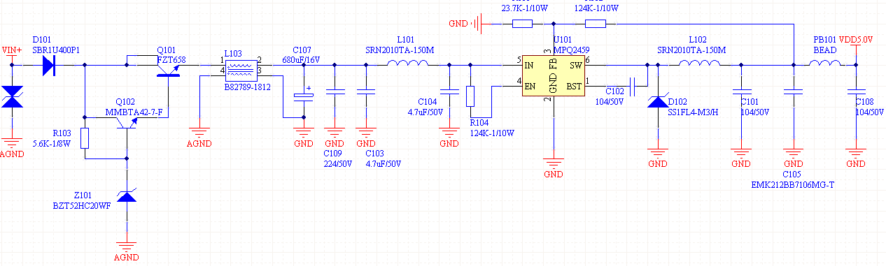

       请教个问题:最近有个产品做大电流注入的试验,120mA;辐射抗扰度140V/m。只有四根线,电源、地、CANH、CANL。
       试验现象如下,整改该从哪里入手?

个人感觉线看是哪个线上面的问题把,把电源和地线从电流钳中拿出来,看看有没有问题,然后把CAN单独拿出来看看有没有问题。在正对电源和CAN线进行整改。
