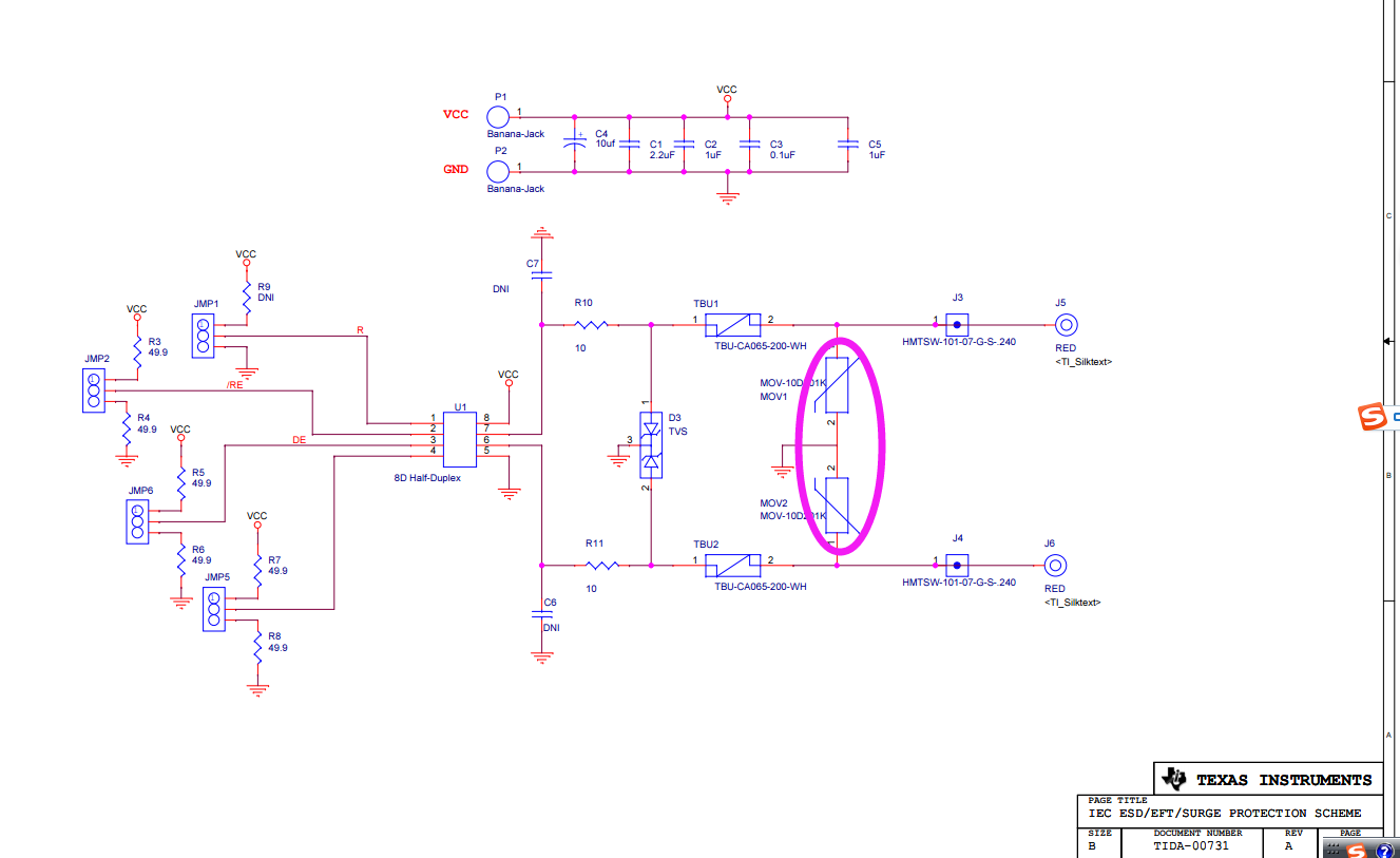

问题3:当然,RS485,CAN通信的总线上也会产生浪涌。那么,像RS485,或者CAN,浪涌部分也是通过MOV和GDT来配合使用。  他们的选型有啥要求。或者怎么准确的选型才好?

问题3:信号线主要是要考虑速率和频率,压敏电阻就不推荐使用,寄生电容太大会影响信号,一般信号线使用GDT和TVS;选型是GDT一般不会有问题,因为信号电压很低,TVS必须要根据信号电压来选。

问题3,为啥我说信号线上有用压敏电阻的话,我是看到TI的一个RS485的方案。是加了压敏电阻的。
