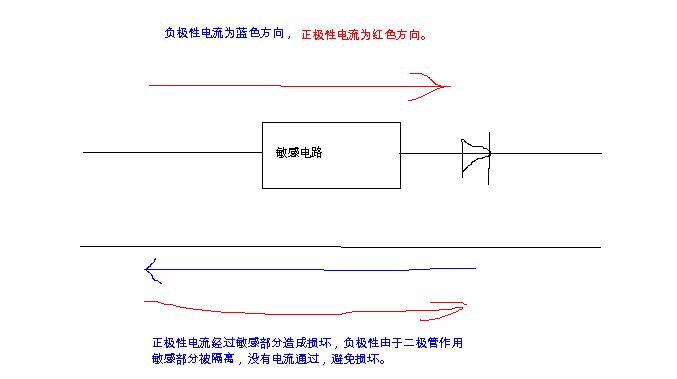

火星人 发表于 2012-9-24 11:04:52 | 显示全部楼层
正负极的问题我猜想可能和电路中的开关元件,尤其是二极管的方向有关系。 正极性时电流直接从电路通路中流过,对敏感部分造成伤害。负极性时电流由于开关管影响,一部分电路被隔离了,隔离的正好时敏感部分,所以就不会出问题。 纯粹猜想。。
火星人 发表于 2012-9-24 11:12:59 | 显示全部楼层
[img][/img] untitled.JPG
